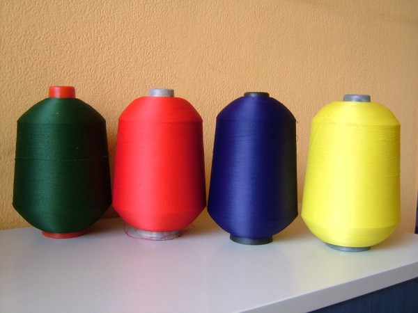

Temat trochę stary, ale to co piszecie to nie to.Materiał elastyczny
potrzebuje nici elestyczny. Na przeplataczu załóżyć nic elestyczną nawet
dwie powinno pojść i nie przepuszczać .Warto sprawdzić czubek igły.
Dobrze nawlecz nitkę ,instrukcja nadziewania jest na maszynie.

nici elastyczne mozna zakupic w necie lub w stacjonarnm sklepie. Nie wiem czy w normalnych pasmansteriach kupisz.
Zasada w szyciu wygląda jeżęli coś ma pracować tak jak bluzki bawełnianie , elastyczne czy z dodatkami innych surowców to nici te są wsakzane. nic elastyczna powoduję żę cały ścieg na overloku pracuję i jak pociągniesz to nie nic nie pęką i nie masz dziu. Ja bardzo dużo ich używam .

Scieg wykonany na overlocku pracuje, jakichkolwiek nici uzyjemy. Overlock zostal wymyslony wlasnie po to, zeby szyc na nim dzianiny. To, czy szew nie bedzie puszczal (np. pod pachami) zalezy przede wszystkim od naprezenia nici na igle. Mozna zalozyc nici na igle i na chwytacze, albo nici na igle, a przedze na chwytacze (tak sie robi najczesciej), a nawet przedze na wszystko (skrajna oszczednosc producenta). Przedza jest o wiele slabsza od nici, ale przy odpowiednim ustawieniu maszyny nawet na igle nie bedzie sie zrywac. Tak sie szyje w wielu szwalniach, zeby obnizyc koszty. Jakosc to juz problem klienta, ktory nie oglada dzianiny od srodka przed jej zakupem Confused Jak mu sie popruje, to przyjdzie kupic nastepne i interes sie kreci. Polecam spacer po tanim bazarku i zajrzenie do srodka podkoszulek, kalesonow, dresow itp., przede wszystkim krajowej produkcji.
Przedze mozna kupic raczej tylko w hurtowniach. Jest bardzo cieniutka i wydajna. Zazwyczaj jest na duzych cewkach, nawet takich po 1,5 kg, w roznych kolorach. Oplaca sie ja kupic, jesli szyjemy duze ilosci odziezy. Taka duza cewka przedzy na chwytaczu wystarcza na kilka tygodni codziennego, wielogodzinnego, masowego szycia.
To, co napisalam nie brzmi optymistycznie, ale spedzilam pare lat, szyjac dzianine chalupniczo i znam przedze bardzo dobrze. Mentalnosc producentow tez.
Ciapara, kup normalne nici maszynowe. One same w sobie sa dosc elastyczne. Odpowiednio ustaw overlock. Nic sie nie powinno pruc ani rozlazic. Jesli chcesz uzyc przedzy, to tylko na chwytacze, na igle nie oszczedzaj i zaloz nitke. Jesli szyjesz dzianine na zwyklej stebnowce, to dobrze jest zamiast zwyklego prostego sciegu ustawic minimalny zyg-zag. Wtedy szew jest nieco bardziej elastyczny. No i nie naprezaj zbyt mocno nici, tylko tyle, zeby szew sie nie rozlazil.

Przędza elastyczna nie nadaje się do szycia maszyną do szycia. W 99 % będą ogromne problemy z plątaniem się nici. Normalne nici maszynowe, poliestrowe najzupełniej "dają radę", poza tym są mocniejsze.
Vichta, plączesz z tymi igłami Smile Igły do dzianin nie są ostre ani bardzo ostre, wręcz przeciwnie. Mają zaokrąglone czubki, stad też często nazywa się je "igłami z kulką". Taka igła nie przecina oczek dzianiny - a wszystkie osoby robiące na drutach wiedzą, co dzieje się po przerwaniu nitki... I nie powinno się ich stosować do jedwabiu - do tego służą igły z bardzo ostrym, wydłużonym czubkiem.
Zaciągnięte nitki jedwabiu to najczęściej skutek użycia
- igły tępej,
- igły za grubej,
- i - nitki za szorstkiej. Najlepiej używać nici do jedwabiu lub nici do haftu maszynowego.
