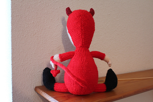

Dziewczyny, robię dla swojego syna Diabełka
a, że nie radzę sobie z angielskim, to nie potrafię się połapać jak robić ten kaptur
opis jest taki
Podpowie ktoś jak to zrobić ? uklon

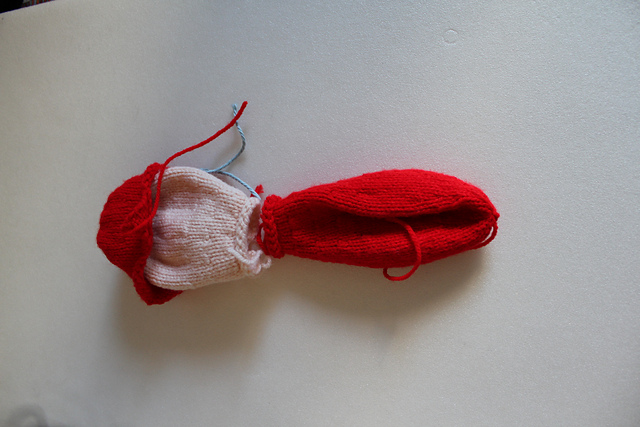

Nie wiem czy dobrze myślę, ale wydaje mi się, że drugą część kaptura robi się na brzegu tych nabranych 62 oczek.

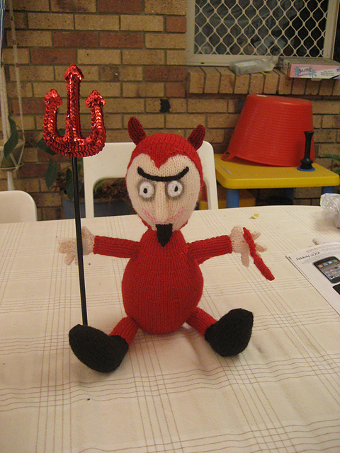

Asia_117 - Śro 04 Lis, 2015 16:36
Mało tych diabełków na Ravelry...
ale jest kilka wyraźnych zdjęć i tak to wygląda
Mi sie wydaje, że te nabrane na początku oczka zszywa się z tyłu głowy hmm
Źródło zdjęć - http://www.ravelry.com/pr...be/little-devil
Snedronningen napisał/a:
Miałaś rację - tutaj to widać
